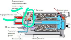

  17. Edvard_102ru
    Edvard_102ru Живу я здесь
    15 мар 2010
    1.321
    Башкортостан респ.
    Пешком
    Благодаря подсказке @daneli , у меня эта ошибка ушла после замены этого клапана на рисунке.
    А так уже начал блок клапанов менять и со стоек клапана скинул)
