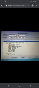

    Подскажите пожалуйста, как проверить самостоятельно блок клапанов на исправность ????
    Ошибка по дорожному просвету, все никак не могу справиться!

    Q7 3.0 CRCA 13г. BTR 08г. BUG 06г.
    Фото ошибки покажите.
  5. Robert141992
    Robert141992 Новичок
    1 апр 2020
    24
    q7 2009 рестайл
    02645
    Клапана регулирования дорожного просвета
    Механическая поломка

    q7 2009 рестайл
    Новый это понятно, суть немного в другом!
    А вдруг проблема не в блоке клапанов, а в другом
