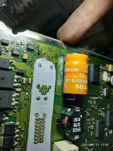

    Всем привет. Поставил компрессор вабко, все встало на свои места. Качает вообще в порядке ;) всем спасибо за добрые советы, друзья.
    ps: вылезла другая проблема - блок управления двигателя - влага. Кто подскажет где проверенная контора с б/у вариантами?

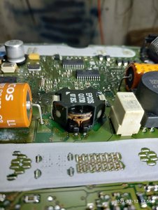

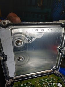

    Их реально отремонтировать? И конечно извиняюсь что не в той теме, но вот такая картина после вскрытия.
  7. SlasheR
    SlasheR Живу я здесь
    2 июл 2015
    3.272
    Q7 4M 16
    Выйдет дешевле, чем в чужие мозги прописывать своё добро.
    Ну и не выкидывайте этот блок, большая вероятность, что с него надо считать ваши ключи иммобилайзера.
    И их переносить в "новый" блок, если ремонт этого не возможен, хотя по фото выглядит не так и плохо.
    Это происходит, когда забивается дренаж под жабо.
