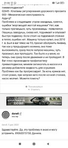

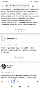

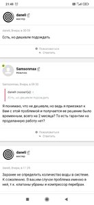

    #4613 Samsonmax, 11 мар 2021
    Друзья! В продолжение проблемы, так и не обьяснили в теме, почему отказ в решение не законченного ремонта или не качественного. Обращался по ошибке к daneli, а именно написал в личке в декабре с просьбой о помощи в решение данной проблемы, на что там же был получен ответ, что знает проблему и может решить. Решение на пару месяцев, по истечению которой проблема вернулась, а гарантии нет. Прилагаю переписку. Как бы всем этим сказанным, ни в коем случае не хочу ни чего ни кому навязать в плане мнения. daneli уж извини, я думал, Вы сами в двух словах ответите на мои сообщения по не гарантийному случаю, по Вашему мнению. У меня нет ни капли ненависти к Вам, просто сделал вывод и поделился с одноклубниками, от которых, я получил помощь на сколько это возможно.

  16. Samsonmax
    Samsonmax Новичок
    16 ноя 2017
    50
    Q7/ 2010 240 лс CJGD
    #4616 Samsonmax, 11 мар 2021
    Нет, не снимались. Возможно и лайт, суть поездки, как указывал выше, была устранить эту проблему, как лично не знал, поэтому изучив форум и друзей, которые были у daneli еще с туарег клуба, поехал к нему для решения этой проблемы, но решение ее, уж очень временное за нормальные денежные средства. Может оно со снятием ресиверов стоит и дороже, но, цену озвучили, ее и заплатил, а что в нее входило для устранения причины, узнал по итогу. Для меня было важно решить проблему, на что было сказано daneli, о знакомстве с ней и знает как решить. Мне обидно, не то что не устранили проблему, хотя бы даже на сезон, а то что выброшенные деньги на ветер. Так как есть одноклубник на этом форуме, который за устранения данной проблемы, берет те же деньги и дает гарантию полгода. И главное, он готов за эту проблему взяться, но тут встал передо мной вопрос. За что заплатил daneli? За селикагель и фитинги? Ответ, да, но не за устранение проблемы по ошибке. Думаю на этом все. В выходные спущу воздух целиком и закачаю весенний, на клапан повешу елочку арбузную и пусть в системе будет вкусно пахнуть.
