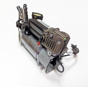

    Господа, добрый день.
    Достался мне Туарег ГП с полудохлым компрессором. Сколько лет до меня не меняли селикогель не знаю, но когда я его разобрал вода оттуда реально выливалась, большая пружина (между осушителем и цилиндром) была вся ржавая. Почистил, просушил, поменял селикогель, собрал обратно с новым "китайским" цилиндром и кольцом - отработал 2 месяца и перестал качать вообще. Вернул родной цилиндр с кольцом - хоть как-то работает, но качает максимум 9,5 Бар. Чтобы не насиловать компрессор - программно занизил подвеску на 2,5 см (через VCD). Но всеравно постоянно вываливаестся ошибка про "нижний предел", про поднятие в Off-Road даже можно не заикаться.
    Подскажите где можно восстановить компрессор, или купить восстановленный с гарантией качества? Желательно чтобы можно было сначала купить, а потом отправить свой.
    Как я понимаю - оригинальный ремкомплект уже не купить, только Китай?
    Или где можно купить новый, но опять же не Китай, а нормального качества?

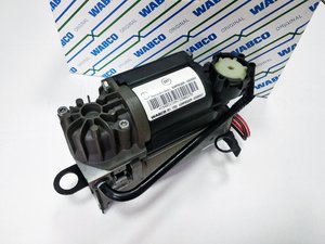

  9. Дмитрий2222
    Дмитрий2222 Живу я здесь
    19 мар 2013
    3.417
    Audi Q7, 3.0 TDI, BUG
    От мерса дешевле что-ли?
    И как он крепится? Что-то надо колхозить? Или встает как родной?

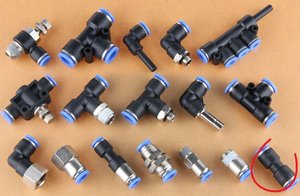

  10. Kotofay
    Kotofay Живу я здесь
    25 апр 2008
    1.053
    Калужская обл.
    Q7 S-Line/BUG
    Встаёт как родной, только надо сделать переходник из грузовой пневматики с тонкой трубки на нашу толстую.
    У меня стоит мерсовский (A 211 320 03 04), всё ок.
    Выделил на картинке то что надо:
    Дмитрий2222 нравится это.
  11. ZenS
    ZenS Новичок
    7 сен 2020
    5
    Кировская обл.
    #4531 ZenS, 17 дек 2020
    Читал несколько раз про "мерседесовский". На Туарег к сожалению не подходит - главное цилиндр и кольцо новое, на Туареге же подкачка колес еще, а ее на мерсовском цилиндре не сделать.
    Там же вроде еще датчик температуры другой - колхозить надо. И крепления другие - от родного переклепывать.
  12. Дмитрий2222
    19 мар 2013
    3.417
    У мерсовского вроде осушителя нету, но есть входной фильтр, правда не на нём самом, а на трубке резиновой, которая к нему подходит.
    И ребята на мб-форуме жалуются на их родные компрессоры, быстро гудеть начинают.
    И цена на него, старт от 20.000 руб. начинается. Наш дороже что-ль стОит?

    Есть там всё. Меняли года три назад.
    На вид он один в один как родной только фиттинг другой.
  14. ZenS
    ZenS Новичок
    7 сен 2020
    5
    Кировская обл.
    На Туарег Клубе ставили мерсовские - на вид они ПОЧТИ один в один.
    1 - крепление другое - надо менять от родного - переклепывать переднюю крышку.
    2 - датчика температуры нет - нужно колхозить внешний датчик, например от Ауди Алроад.

    Нет, так же как на Ку7 - в цилиндре.
    Компрессор Туарег - датчик температуры в верху цилиндра. На Ку7 и Кайене такой же, только цилиндр без штуцера на подкачку колес.
    Компрессор Мерседес - датчика температуры нет, и переднее крепление по другому.
    Учитывая что такой компрессор ставился на Мерседесы W211 E-class, и W220 S-Class, а пневмоподвеска (балоны и ресиверы) там сильно меньше, то есть подозрение что и производительность компрессора меньше, и на Туарегах/Ку7/Кайенах они долго не живут.
