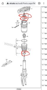

    Да, пробег 186000 машина 10 года. Это получается, что воздух уходит из всей системы, а мозги ночью подкачивая опустошают ресиверы, я так понимаю. На мерседесах я менял пневмобалоны, блоки клапанов, компрессоры, а где это место , напомните.

    Добрый вечер, а где эти прокладки находятся, а то я уже упёрся в стену.

    4 опора, 5 и 7 кольца

    Спасибо большое.

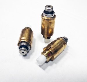

    Всем добрый день.ауди q7 2012 год. Подскажите кто сталкивался, после - 20 градусов выскакивает жёлтый значек режим домкрата. При потелении пропадает. В то время когда горит значек недоступны режимы лифт и оф роад. Но если машину заглушить и просто включить зажигание все режимы доступны и работают.

    Выкидывай клапана со стоек и меняй селикогель.

    Я такую ошибку убрал поменяв ремкомплект в сборе с осушителем.
    Замена селикагеля не помогала.
