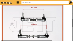

    Audi Q7, 3.0 TDI, BUG
    Вот:

  6. RRomario
    RRomario Старожил
    17 янв 2010
    8.500
    Allroad 3,0TDI '09
    С помощью шарниров Феби ты восстанавливаешь оригинал полностью. Только чтобы он работал такое же время нужно промыть и набить смазки в оригинальную втулку с пыльником.
    Если просто выдернуть старые и воткнуть новые, то эффекта не будет.
    Да, и шарики стоят по 30 рублей.
    quattrosens нравится это.
  7. Kuzen
    Kuzen Живу я здесь
    3 ноя 2006
    1.036
    Audi Q7 4.2TDI S
    Вот такие тяги ещё есть...
  8. RRomario
    RRomario Старожил
    17 янв 2010
    8.500
    Allroad 3,0TDI '09
    Это вааще круть!!!
