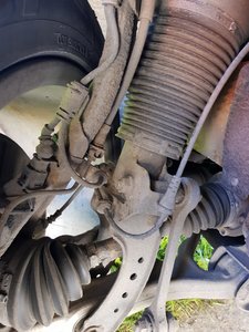

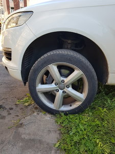

    Добрый день! Передняя подвеска поднялась до небес,опускаться не собирается. На улице +20. Как лечить?
    PS поднялась сама,на ходу
  8. SlasheR
    SlasheR Живу я здесь
    2 июл 2015
    3.272
    Q7 4M 16
    посмотреть передние датчики, они в верхнем рычаге, вероятно у одного закис шарнир и его вырвало с рычага.

    Где его смотреть?
  10. SlasheR
    2 июл 2015
    3.272
    Q7 4M 16
    выкручиваешь колёса в одну сторону, и смотришь с улицы в верхнюю часть арки.
    Там рычаг как подкова, в него воткнут шарнир датчика, я думаю его вырвало.

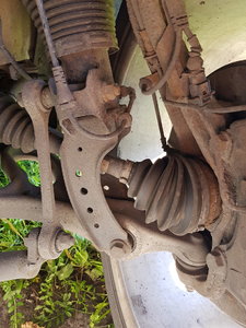

    Визуальный осмотр, ничего не обнаружено...
  12. SlasheR
    2 июл 2015
    3.272
    Q7 4M 16
    на 30 см выше смотрите. Верхний рычаг.

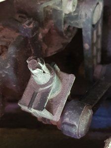

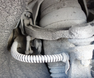

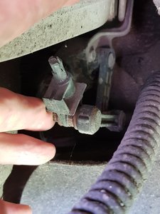

    как временное решение, на пару лет )
    можно попробовать разработать шарнир сбрызнув вдешкой, далее смазать, вытащить штифт этот
    вставить его обратно в рычаг, а вместо штифта - пару стяжек хороших, прямо вокруг рычага )
    ну или рубля 4 новый датчик сразу.

    Вот, почитайте:
    https://www.drive2.ru/l/478303776952811834/
    Тут решение вашей проблемы! Практически за копейки, и полчаса работы)

    А можно купить шарниры по Феби и тупо поменять их.
  18. Дмитрий2222
    Дмитрий2222 Живу я здесь
    19 мар 2013
    3.417
    Audi Q7, 3.0 TDI, BUG
    Шарниры Феби не покрыты пластиком, как на БМВэшных, и в скором времени там всё заржавеет и заклинит как и на оригинальных.
    Я перед заменил на БМВ, стоимость двух 750 руб.
    Задние просто разработал старые оригинал, они не особо закисают. А если закиснут, то заменю на те же БМВ, у них на задюю часть тоже есть, тока стоимость чуть выше - 1000 руб за одну
