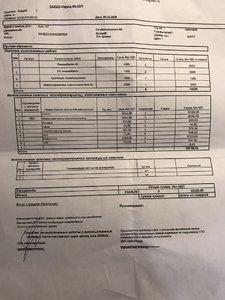

    Так понятно, что воздух в систему в итоге берется из атмосферы, а она редко герметична (система), поэтому и подкачивается из атмосферы планеты Земля))) (не с марса и не с луны, если чего)))), но пневма то берет из рессивера, я так понимаю! Может я не прав! Но я делал стойки задние три дня назад, менял и клапана, опорные (оригинал) и т.д., спецом этим вопросом интересовался! Сейчас даже счет приложу!

    Кстати спрашивал тоже на счет аммортов т.к. у меня пробег за 300 т.км., сказали вообще не париться!)
    Мастер кстати с официального сервиса ауди со стажем!)
