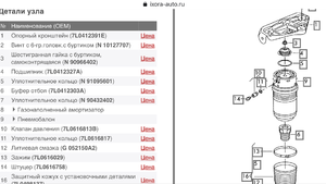

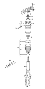

    Это уплотнительной кольцо 5?

    5 номер может там травить

    Побрызгал мылом- да, пузырится между баллоном и кранштейном. Только не могу понять, неужели это колечко сдерживает такое давление? И сверху Баллон не герметичен? Это кольцо не чтоб грязь снаружи не попадала?

    Давление там тоже, что и в баллоне..... А это до 10-12 бар....
    Кольцо может травить из-за того, что там уже кто-то был и сделал работы не по спецификации.....
