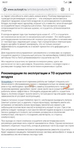

    Этот фильтр вабко,расчитан на 1 год.На грузовиках его меняют на каждом ТО.Следовательно, водопоглащение силикагеля в нем,будет рабочим 1 год.Я про испарение силикагеля и не говорил! Просто он разный. Можно взять у кота в латке и менять его каждый месяц,а можно взять аудейный и не лазить туда еще 100 тык!
    В разрез трубки!!!!! Тоесть вы считаете,что конструкторы ауди глупые ребята? И предлагаете колхозить кузю!! Помоему это перебор.

    Изучил! Может я что то не так понимаю,но осушитель меняют в грузовиках раз в год.Вот,это про данный фильтр из статьи грузовиков!
