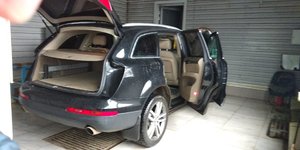

    Загнал к себе на работу,на антикор.Я в Инавтосервисе работаю,ОД Рено,у нас антикор есть,пушки мощные стоят для сушки днища.Посушу пару тройку часиков,посмотрю как дело пойдет! :)

    Ура товарищи,свершилось! Все просохло и заработало! :)

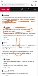

    Смущает в статье вот это :

    Залипание реле - это уже совсем другая история. К замене осушителя ни имеет никакого отношения

    Я не говорю что не нужно менять силикагель, просто это не единственный момент " просрать " компрессор!
    Еще и плюсом, своевременная замена реле.
    Нужно купить реле про запас и держать под рукой :)

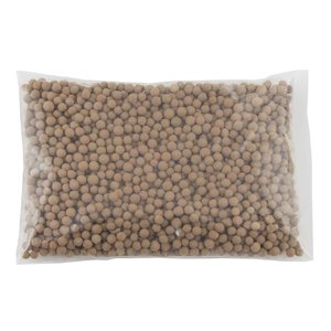

    Подскажи пож,есть ведь специальный силикагель для аудей! Или тот что из фильтра подойдет?
    Если есть номер для заказа родного аудейного силикагеля,то я бы лучше его взял конечно!

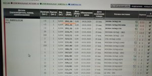

    Просто тот который из фильтра 4324102227, он расчитан на год! Не очень хочется включать в ежегодное ТО,еще и замену силикагеля в компрессоре.
    Менять буду не сам,в сервисе буду платить деньги.Поэтому хочется немного сьэкономить,хотябы на времени!Да и засыпать то что доктор прописал,будет рациональней!
    Р$: сушить родной силикагель, не варик!

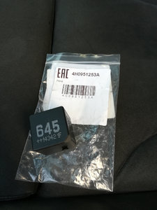

    Кстати! Вот это новое реле VAG 4H0 951 253 A, уже модифицированное! И ценник смешной! Для меня со скидкой 300 р. С другой стороны,везде соломки не подложишь! Нужно просто не полениться,скинуть компрессор,разобрать его,проверить поршень,земенить силикагель и реле,забыть и ездить спокойно.Сугубо мое ИМХО......:)
