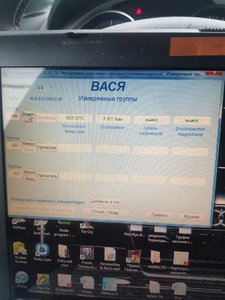

    Наконец-то в выходные добрались руки до компа и машины. Вот что имею на данный момент. Подскажите, пожалуйста, куда лезть и что делать с пневмой?
  7. RRomario
    RRomario Старожил
    17 янв 2010
    8.500
    Allroad 3,0TDI '09
    Для начала, промыть разъем на блоке клапанов.... И осмотреть на нем провода......
    Плюс к этому, добавить все датчики подвески - снять разъемы и промыть очистителем контактов. Обратить внимание на позеленевшие..... Прочистить их дополнительно..... Обработать чем-то.....
    quattrosens нравится это.
  8. Hrustalev85
    Hrustalev85 Участник форума
    30 июн 2015
    115
    А4 в8 2.0 Q МТ
    Понял. Еще такой нюанс. После того, как начинаешь поднимать пневму, желтый индикатор гаснет.

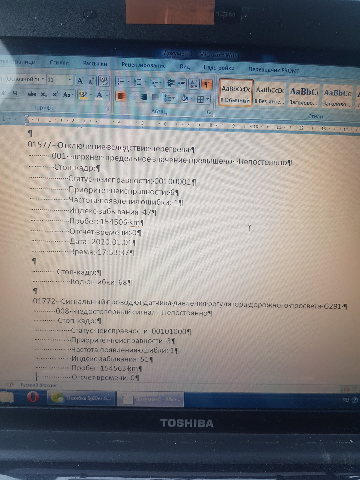

  10. KOSTIA65
    KOSTIA65 Участник форума
    15 авг 2013
    298
    Q7 3.0 BUG 07г.

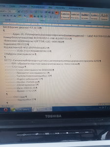

    Ошибки три , а видно только одну . По датчику давления ... Какие ещё две ?
  11. RRomario
    RRomario Старожил
    17 янв 2010
    8.500
    Allroad 3,0TDI '09
    Какой-то из датчиков возвращается в диапазон.
    К примеру. У вас позеленели контакты в разъеме датчика. Это дополнительное сопротивление в цепи измерения. Машина находится на обычном уровне, а система видит что ниже заданного..... Вот и появляется желтая машинка.
    Это самые простые вещи, которые можно проверить самому.
    Бывает чуть сложнее - провода, обжатые в пинах, в разъемах, начинают окисляться. Тут уже промывкой не отделаешься. нужно ремонтировать разъемы, при этом обязательно восстанавливать уплотнения на каждый проводок.
