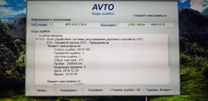

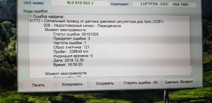

    Всех приветствую снова!
    Видимо проблема с обледенением осушителя пошла дальше, чем я предполагал((
    Полопатил я темы с ошибкой 01772, которая сегодня появилась. В зависимости от сопутствующих ошибок, приговаривались либо баллоны, либо сам компрессор.
    Но до конца, к сожалению, не понял, мне теперь куда лезть? Что умирает?
    Попробую опишу как всё было:
    Загорелась на приборке иконка давления шин "системная ошибка" во время движения. Запоминание нового давления, эту иконку не убрала.
    Проехал километров 10, остановился, заглушил мотор, потом снова включил зажигание, запустился компрессор.
    После отключения зажигания, компрессор вырубился.
    Взял ноут со шнурком, включив зажигание, компрессор снова запустился, давление в 6ой группе показывало 6 бар и набиралось с работой компрессора. При этом висела ошибка 01772, которая после удаления больше не появлялась. Принудительно накачав 16 бар, больше пока ошибок не было.
    Что творится с моей пневмой???

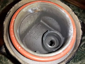

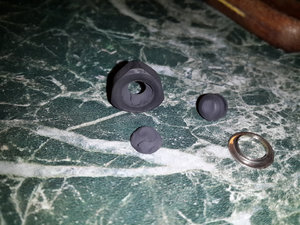

  13. AlexeiKulagin
    AlexeiKulagin Участник форума
    16 ноя 2018
    168
    В компрессоре. Порваться может ещё как, он резиновый. Причем может сначала надорваться и просто начать пропускать, его может протащить в цилиндр и тогда будет сгорать предохранитель, но даже в такой ситуации компрессор может умудряться накачивать давление.
    Вот как выглядит этот клапан, в данном случае он уже порван.
    На всякий случай ещё прикреплю место установки.

  19. KOSTIA65
    KOSTIA65 Участник форума
    15 авг 2013
    298
    Q7 3.0 BUG 07г.
    Нагнетательный клапан можно купить и отдельно .
    Это довольно распространённая неисправность.( примерно 4% на 100 машин с компрессором Wabco )
    Чаще всего симптом - выбивает предохранитель.
    Причина пока не понятна . Скорее всего перегрев поршневой группы . На компрессорах AMK такого не бывает.
