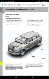

    Думаю причина которую Вы ищите это один из пунктов SSP, цитирую :-по мере необходимости (через 2, 5 и 10 часов) позволяют корректировать дорожный просвет оставленного на стоянке автомобиля, это и есть Ваша утечка и последующее включение компрессора по утрам( так у всех)

    Не у всех. Далеко не у всех. Но, беспокоиться не стоит, если авто не в аварии.
