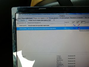

    У меня примерно таже проблема, периодически мигает лампа пневмы. При этом стоит новый компрессор, реле, блок клапанов, и два передних баллона. Диагностика показывает две ошибки.

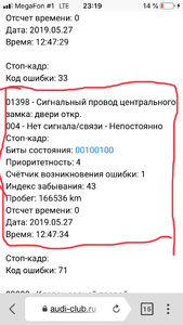

    А кто нибудь сталкивался с такой ошибкой?
