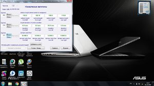

    Доброго времени суток уважаемые соклубники!
    Собственно не буду ходить вокруг да около, ситуация следующая - во время движения пневма встала в ошибку, встал, выключил зажигание, включил, ошибка ушла, поднял в офф роад и назад в комфорт, машина встала криво, пробовал поелозить вверх вниз, тщетно... доехал до гаража, взял васю, полез адаптировать. Со второго раза адаптировал, встала ровно, катнул денек, в конца дня опустил машину в динамик, поднял в комфорт, опять криво... Полез адаптировать, на этот раз фокус не удался и после 5 попыток, словил следующие ошибки и показания по 5 группе:
    2 Найдены неисправности:
    01437 - Регулируемое положение не запрограммировано
    005 - Нет или неверная основная установка/адаптация
    Стоп-кадр:
    Биты состояния: 11100101
    Приоритетность: 2
    Счётчик возникновения ошибки: 1
    Индекс забывания: 212
    Пробег: 317277 km
    Отсчет времени: 0
    Дата: 2019.10.01
    Время: 18:20:47
    Стоп-кадр:
    Код ошибки: 6
    01400 - Система регулирования дорожного просвета
    001 - Превышен верхний предел
    Стоп-кадр:
    Биты состояния: 11100001
    Приоритетность: 2
    Пробег: 317277 km
    Отсчет времени: 0
    Дата: 2019.10.01
    Время: 18:21:55
    Стоп-кадр:
    Код ошибки: 66
    И соответственно уровень
    100.0 vehicle height front left
    162.0 vehicle height front right
    100.0 vehicle height rear left
    119.0 Vehicle height rear right
    Адаптация по мануалу. По факту правый борт машины выше где то как раз на 2см. Машина НЕ на отбойниках. Реальные показания по левому переднему колесу 435, правое около 465.
    Вывод: скорее всего помер правый передний датчик уровня. Но какого хрена такие маленькие показатели по высоте?? От ступицы до арки никак не может быть 100-150мм.... Что теперь? В ручную кодировать высоту?
    Спасайте...

  14. Edvard_102ru
    Edvard_102ru Живу я здесь
    15 мар 2010
    1.321
    Башкортостан респ.
    Пешком
    И снова здравствуйте, как говорится))
    Сегодня занялся пластмассовыми тягами, были немного закисшими всё таки. Разработали, спасибо еще раз за подсказку!
    Но фокус, к сожалению не совсем удался:
    Зад теперь ровно по значениям выставляется, можно и выше 465мм и ниже устанавливать, слушается адаптацию в общем.
    А вот перед всё так же моросит:
    Какое значение не ставь на левое колесо, правое пропорционально на 6мм всегда выше.
    К примеру: левое ставлю 444мм (при 449 стандартном значении) а правое 457мм, после адаптации становится левое 454, правое 460, хотя правое должно по идее 457-449=8 упасть до 441мм.
    Не знаю, что еще можно сделать!?! ((

  20. Дмитрий2222
    Дмитрий2222 Живу я здесь
    19 мар 2013
    3.417
    Audi Q7, 3.0 TDI, BUG
    Попробуйте передние разработать- покрутить шуруповертом. На тяге есть шестигранник под ключ, для демонтажа, вот в него вставляйте головку и крутите шуруповертом, желательно окунув весь узел в бензин(нефрас), потом в масло, чтоб промазать все, глядишь и перед встанет вровень.
