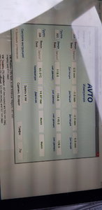

    Приветствую всех!
    Уточняющие вопросы:
    Это значения дорожного просвета в следующем порядке??:
    ЛП - ПП - ЛЗ - ПЗ правильно?
    Надо ли при таких значениях переадаптировать пневму?

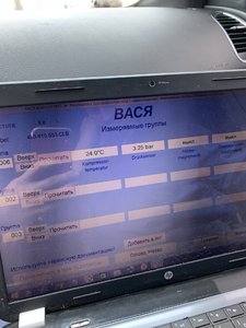

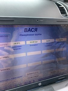

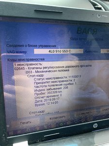

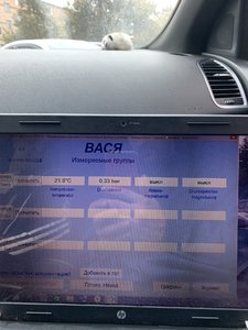

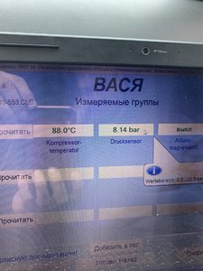

    Суть в том что постоянно загорается ошибка Пневмо на стоячий авто все работает только трогаешь все загорелась если скинуть ошибку она загорается через 1 2 км! Но заметил такую хрень Давление в системе 16 бар выключаем зажигание включаем заходим смотрим 3 бара повторяем процедуру опять 16 бар! При этом не чего не делая с подвеской!

    Я надеялся, что номера ошибок по пневме выложите.

    могу скинуть виде что проиходит в 6 группе толь нужен емаил

    Знакомая неисправность, в сезон погибшей пневмы каждый день встречается). Ремонт заключается в удалении клапанов из баллонов и переборке корпуса осушителя компрессора
