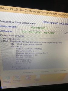

    Всем здравствуйте!
    Помогите пожалуйста, проблема в следующем...
    у меня травил передний правый баллон, со временем стал травить сильнее, компрессор постоянно включался, подкачивал, в общем результат ожидаемый - машина упала на пузо, но и в этом состоянии я умудрился пару дней проездить... да не прав, согласен..
    Отдал машину в сервис: заменили баллон, заменили компрессор, который естественно сгорел, как сказали и два предохранителя вместе с ним (поставили увеличенной мощности от тоурега), счастливый, что заменили (счастье, правда, длилось до похода в кассу..)) уехал, через 20 минут машина попрыгала мордой вверх вниз несколько раз, потом прыгали вверх вниз Фары и загорелась ошибка по Пневме жёлтая, иногда ещё и зелёная загорается, та которая сигнализирует, что машина в нижнем положении..
    Вернулся в сервис, подключили комп, пишет ошибку - обрыв цепи и что не видит правого датчика...
    Прозвонили всю косу - всё впорядке
    Поставили новый датчик- нет изменений
    Поставили новый блок управления пневмой - нет изменений
    Машина ведёт себя не адекватно, то слишком мягкая морда, особенно при левом повороте подзаваливает
    То при переезде лежачих полицейских или кочек морда мягкая, а жопа деревянная становится
    То вся деревянная становится
    Кто-нибудь может подсказать, что это может быть...? Что-то не хочется всю пневму по частям поменять, да ещё и со всеми блоками...☹️
    При всём этом стоит она ровно, во все режимы переходит ..
    Заранее спасибо!

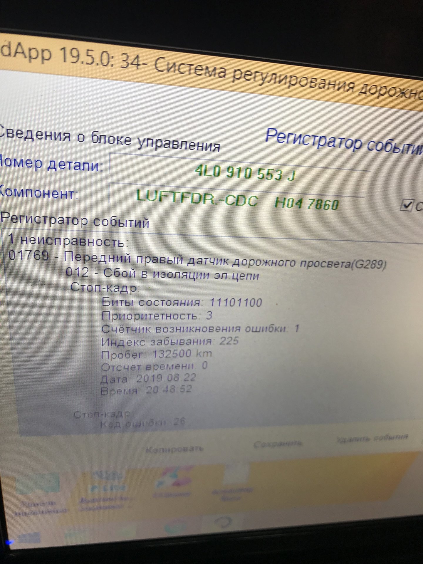

  17. Art812
    Art812 Новичок
    22 авг 2019
    9
    Ошибка 01769
    Поставили другой блок управления пневмой - жопа перестала быть жёсткой (стала мягче, но не отрабатывает должным образом всё-равно), но направо заваливает при левом повороте...

  20. Kotofay
    Kotofay Живу я здесь
    25 апр 2008
    1.053
    Калужская обл.
    Q7 S-Line/BUG
    Датчики бывает глючат, внутри у них может окисляться всё, надо их попристальнее проверить.
    Поскольку они не только положение кузова сообщают но и ускорение неподрессоренных масс.
