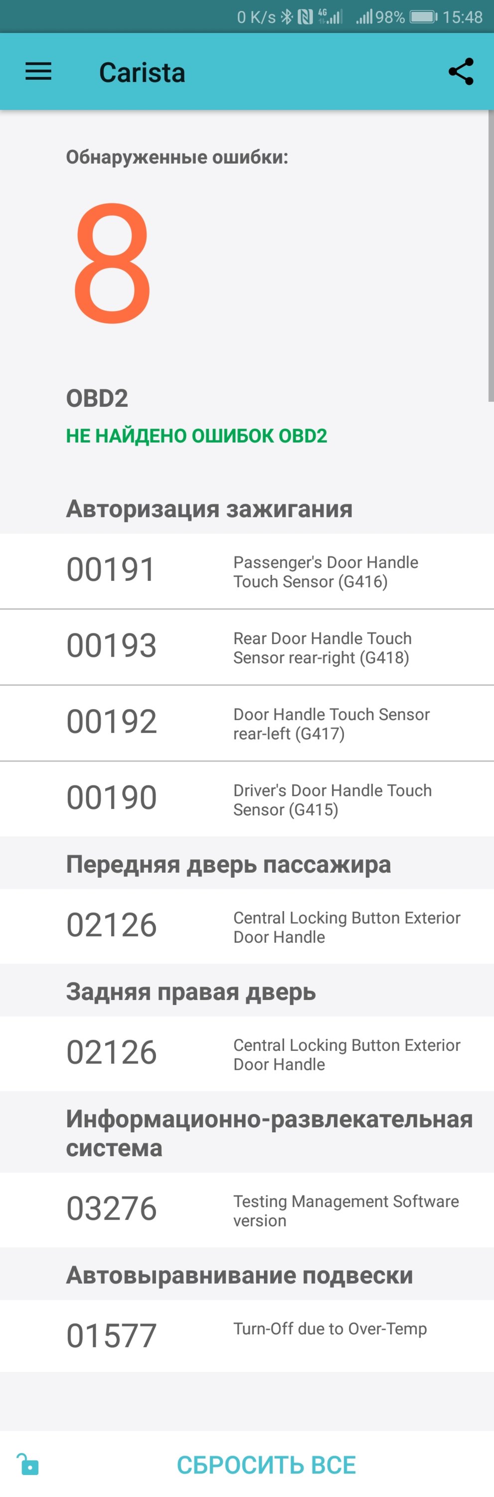

    Добрый день, наверное в теме уже есть и обсуждалось, но я не силен в поиске(((, подскажите подвеска работает нормально, накачивает тоже, но при этом раз-два в месяц появляется ошибка vag fault code 01577, не давно проехал по трассе 2000км. всё норм, с динамика на авто выходил всю дорогу, а сегодня с 16* км/ч до 80 км/ч появился гул в районе задней подвеске, остановился, все на месте, автомобиль поднят на авто, включил проверить через обд2 опять ошибка vag fault code 01577, скинул поехал дальше, гула нет, ведёт себя хорошо, через 50 км. по приезду, проверил опять, ошибки нет. Куда копать, на что обратить внимание? Пробег 55000, 2014г.в.

    Компрессор перегревается, больной видать...
    Снять разобрать проверить цилиндр на задиры, просушить в печке осушитель/капсулы

    Да уже давно все разжевано. Ошибка летом по температуре компрессора будет даже на новом. Примерно один раз в день, бывает и один раз в неделю. Но за месяц одна ошибка все равно будет это нормально.

    Согласен. Все зависит как пользоваться режимами. Если не пользоваться так и у меня, все на родном, раз в неделю может ошибка появиться, а если раз в день, то за день ошибка все равно будет.
