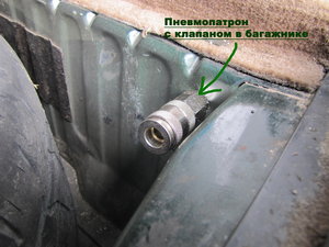

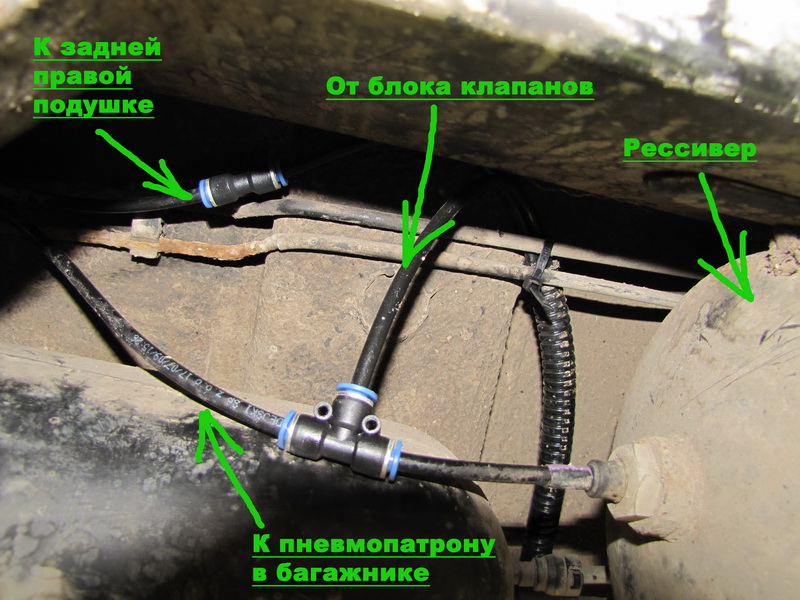

    Поискал какое давление в стойках, не смог найти. Посмотрел на форуме рейндж ровера, пишут 8 перед и 5 зад, в рессивере 18. Также там есть информация об использовании беркута, правда не совсем в аварийном режиме, ставят обманку на отключение компрессора не на 18 атмосферах, а на 12 (сколько беркут может накачать), на рейндж ровере такая связка проработала аж 2 месяца.:
    "У меня стоит обманка вообще на 12 атм.брал для беркута пока свой ремонтировал,беркут ерунда сдох за пару месяцев поршневое кольцо стерлось вхлам. Беркут стоял в левой нише багажника,родной компрессор оставался на месте от него брал только питание."
    Поискал ещё немного, нашел как люди выводят отдельный штуцер в багажнике, не уверен, что здесь можно давать ссылки на другие форумы, поэтому кому интересно пояндексте "Переоборудование под Беркут 17", вылезает 3 ссылкой сейчас.
    Вот несколько фоточек, по ним в целом понятно:
    У нас ресивер в багажнике стоит, к нему удобно - можно просто тройник в трубку врезать и штуцер поставить. Неудобно, что компрессор нельзя подключать в прикуриватель, по идее стоит управляющий провод от штатного компрессора протянуть.
    То, что система может иметь дырку, так и баллон может взорваться, много что может произойти, на все случаи не подгадаешь. Но если компрессор станет не герметичным, то по идее блок клапанов спасет, а другие ситуации совсем не штатные.

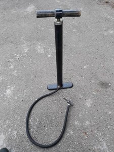

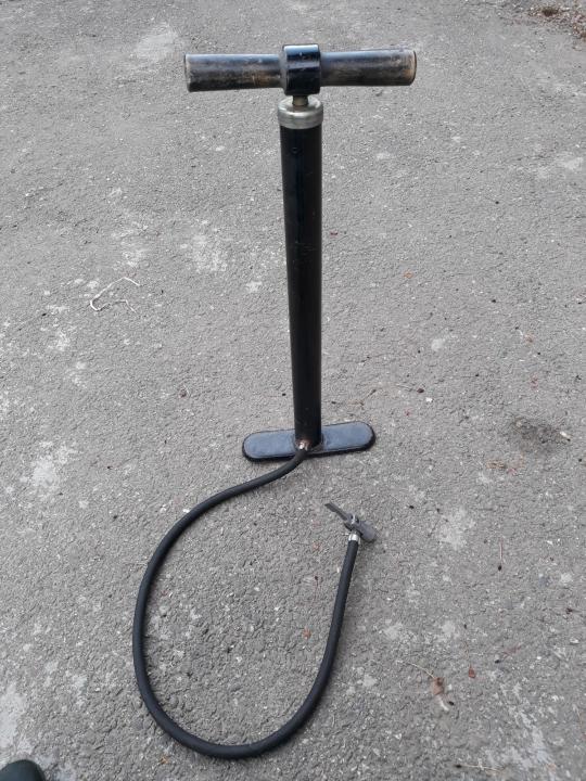

    Вы качали ручным насосом колесо от ГАЗ-53? Я качал, и больше не хочу.
    Сказал же -- при работе компрессора на упор -- зашкаливает.
    Значит компрессор даёт больше чем есть на манометре.
    Другое дело -- сколько времени потребует заполнение системы, это вопрос.
