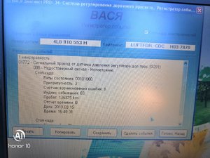

    Подскажите пжл по ошибкам где смотреть неисправность (где начать искать? с чего?)? Ошибки стираются но через некоторое время (закономерности нет) выскакивают снова. Я так понимаю не о какой мягкости подвески мне при таких ошибках нечего и мечтать. Вторая ошибка 01310

    Вы говорили у вас 2 ошибки, 1я 01772 касается датчика давления в блоке пневмоклапанов G291, во второй ошибке 0310 указан датчик по которому есть проблема, ...сбросте фото скажу какой,
    датчик давления в блоке пневмоклапанов G291 меняется с блоком клапанов

    01310 - Блок управления системы регулирования дорожного просвета (J197)
    013 - Проверьте память память DTC - Непостоянно
