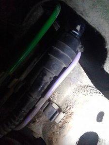

    Коллеги, добрый день, если я правильно понял, то пневмопомпа подвески находится под водителем ближе к багажнику? Я снял защиту пластиковую ее там нет) может со стороны пассажира она находится?)
  6. Nikosan
    Nikosan Живу я здесь
    11 дек 2014
    2.263
    Q7 3.6 FSI 2006г.
    Со стороны пассажира. Под ним с улицы.

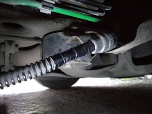

    Да)) смешно получилось. Все снял но вот не могу понять какой алгоритм снятия вот этой трубки черной? там выступающие бортики.. на них нажимать?
  8. Alex Makarov
    Alex Makarov Новичок
    10 апр 2019
    38
    Да, нажать. Извиняюсь за дилетантские вопросы.

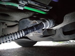

    Кто нибудь умеет откручивать эти замечательные шпильки? чем это можно сделать? Спасибо. шпильки.jpg
  10. quattrosens
    quattrosens Старожил
    21 сен 2010
    17.156
    Франция
    Разводным ключём

    Спасибо) шведский ключ подошел кстати)
    quattrosens нравится это.
