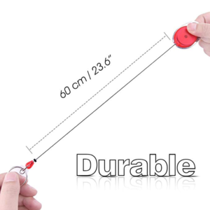

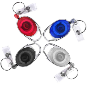

    Можно поставить оригинальное изношенное кольцо под него плоскую пружину, опробован способ на более 100 компрессорах

    А под кольцо пружину, это как?
    Где шток поршня, на обратной стороне или канавке поршня, где кольцо садится?
    Можно фото, если есть?

    в канавке поршня, где кольцо садится,
    пружинку берём здесь
    https://toomanygifts.ru/catalog/goods/253981/

    Такую прожину получается и в родную изношенную пару поршень/цилиндр можно использовать? Приводит к результату? Я когда ещё на туареге рем.комплект ставил на компрессор, на старой паре несмотря на солидный возраст износ был небольшой, менял т.к. порвался клапан). А тут на Q7 несколько раз вылазила ошибка по перегреву и датчику давления.
  17. quattrosens
    quattrosens Старожил
    21 сен 2010
    17.156
    Франция
    Да, но если изношен цилиндр то смысла нет
