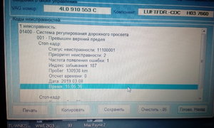

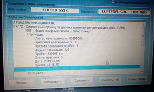

    Добрый день! Возникла проблемка внезапно перестал опускаться зад автомобиля, застрял в положении оф роуд, перед опускается и поднимается, зад поднимается в лифт, но ниже оф роуд ни как, ошибки: IMG_20190308_150607.jpg IMG_20190308_150822.jpg можно ли сделать вывод, что это блок клапанов накрылся или может еще что? Спасибо!

    Клапаны в баллонах задней оси закисли - удалять их навсегда.

  20. Dyglas
    Dyglas Участник форума
    8 апр 2018
    109
    Смоленская обл.
    Q7 4L 4.2FSI 2007г.
    А почему Вася пишет про сигнальный провод блока клапанов, а не указывает например на механическую неисправность?
