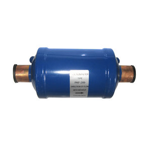

    Хочу поделиться мыслями по доп оборудованию пневмосистемы у Q7. Видел в теме обсуждение о дополнительной установке в систему влагоотделителя, но обсуждение ушло в тупик по сложности реалезации. Тема на столько злободневная , что меня за****т каждую зиму. Замерзает конденсат воды в блоке клапанов или в клапане сброса или х/з еще где, в виду очень влажного и холодного климата в регионе где я живу. Летом проблем нет. Чтоб не лезть в компрессор каждую зиму имеет смысл поставить во всасывающую магистраль дополнительный осушитель вот такого вида https://www.tool-case.ru/shop/komponenty/filtr-osushitel-nerazbornyj-na-vsasyvayushhuyu-liniyu/ . Установить его вертикально в моторном отсеке минуя фильтр таким образом, чтоб вход воздуха был внизу , а выход верху. Зимой в моторном отсеке даже жарко может быть и конденсат собирающийся внутри будет просто сливаться вниз. Доп осушитель может выполнять и функцию фильтра наверно тоже. Хотя я сомневаюсь в этом. пока только мысли. Но фильтр уже нашел .

    Есть осушители специально предназначенные для автомобилей.
    http://www.motor-rebuild.ru/articles/osushitel-vozduha-avtomobilia/
    Изобретать ничего не надо.

    Ну да , но уважаемый вы представляете реальные размеры сего девайса? Его разве что на крышу можно...

    Умельцы приколхоживают аккумуляторы, а они поболе будут. :D
    С таким объёмом гречки его хватит на всю жизнь машины.
    Колхозят на ситроены - https://legnum.info/osushitel-pnevmopodveski-wabco/

    Это точно. И оно ствиться после компрессора. У констркции сопротивление большое. И думаю что есть клапана внутри, что не преемлемо для всасываюшей магистрали. Я предлагаю простую установку дополнительной сушилки воздуха и чтоб не замерзала в нем влага и сливалась сама под действием гравитации. Всё гениальное должно быть простым.
