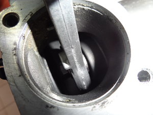

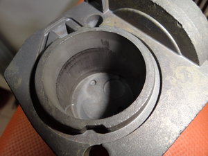

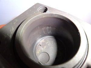

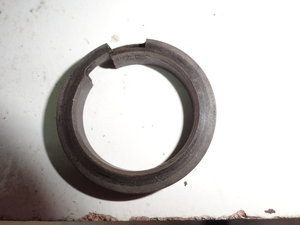

    Добрый день ,
    Фотка нового цилиндра и нового кольца : 1 месяц работы, и требуемое давление не набираем и перегрев.

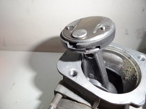

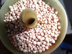

    Это оригинальные детали проработали более 5 лет. Но, уже не особо набирают давление, да и перегрев постоянно.
    Что делать ? Как отремонтировать ? Электродвигатель в порядке .

    Сколько "пробежала" эта связка?(первые три фото)

    Где покупал ремкомплект? Ссылку плз....

    Ещё раз повторю на Ку7 СВОЁ ОРИГИНАЛЬНО кольцо компрессора, ставить другие компрессора с другими кольцами на Ку7 смысла нет, окромя только ОРИГИНАЛЬНОГО ремкомплекта Для Touareg и Cayenne — это 100698010A !
    https://www.drive2.ru/o/b/460870195460702405/
    Альтернативный и ГОРАЗДО ЛУЧШИЙ но КОЛХОЗНЫЙ вариант это компрессор от ML350
