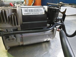

    Внешне компрессор фактияесфа ничем не отличается от компрессора БМВ е65, за исключением цены....от БМВ он в половину дешевле

    Интересно. А номер бмв-шного компрессора - известен? Вдруг тут такая же история, как с мерсовским компрессором для урода первого - точно такой же компрессор ,только фишку надо перепаять....

    да. да. компрессор у бехи какой ?
    кольцо в нем поменяем и всё. счастье по доступной цене.
    номерок в студию ! ! !

    https://www.avito.ru/sevastopol/zap...dium=item_page_android&utm_source=soc_sharing
    По ссылке восстановленый компрессор, они полностью идентичные, за исключением некоторых внешних моментов, а по фишке все просто при наличии стопой фишки и съёмника пинов

    Именно так, номера в фото
  20. комбат
    комбат Живу я здесь
    8 дек 2013
    1.559
    Q7 3TD BUG
    по этим номерам бьется компрессор за 85 000 руб. ЭТО не дешевле а наоборот дороже. уж лучше от мерседеса.
