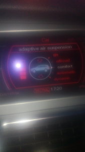

  8. Саня40
    Саня40 Участник форума
    12 май 2018
    106
    Калужская обл.
    Ауди ку7
    Подскажите после скорости 20 км в час режим лифт становиться темным т.е недоступным а когда сбавляеш все норм. это проблема или так и должно?
  9. Yzao
    Yzao Завсегдатай
    30 июл 2014
    964
    Q7 3.0TDI CCMA 2009 рестайл
    #3769 Yzao, 24 янв 2019
    Так и должно быть, ещё быстрей разгонись и офроад потемнеет, защита подвески чтоб не гонял на задранной машине

  11. Саня40
    12 май 2018
    106
    Калужская обл.
    Ауди ку7
    А при езде можно режимы менять или лучьше на стоячей машине

  14. Yzao
    Yzao Завсегдатай
    30 июл 2014
    964
    Можно, что нельзя то не даст
