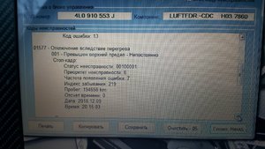

    здравствуйте всем . подскажите что это
  12. Саня40
    Саня40 Участник форума
    12 май 2018
    106
    Калужская обл.
    Ауди ку7
    Датчик температуры компрессора
  13. СЛАВИК 21
    СЛАВИК 21 Живу я здесь
    24 июл 2014
    4.304
    АУДИ Q7 3,0TDI
    ошибка по перегреву. в основном это от *уставшего* колечка

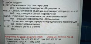

    Заехал сейчас к ув. daneli, так как машина через 3 дня после удаления клапанов и переборки компрессора стала падать на обе оси. В воскресенье машина уже перестала даже подниматься, просто моргают на приборке жёлтая и зелёная машинки. Подключил Васю, комп показал 5 ошибок (см. приложение). Данила предварительно поставил крест на компрессоре. Договорились с ув. daneli что завезу машину к ним сегодня вечером, чтобы она у них в боксе постояла ночь. Но к сожалению оба места были заняты и машину пришлось оставить на территории рынка, ну а ключ от машины отдал Сергею. Надеюсь завтра уже будет понятно, что с подвеской и почему настолько скоропостижно скончался компрессор.
  15. СЛАВИК 21
    24 июл 2014
    4.304
    АУДИ Q7 3,0TDI
    ждем результатов)
  16. M71
    M71 Завсегдатай
    14 янв 2014
    503
    Q7, 3.0 TDI, A38V
    Так в целом понятно чего ждать.
  17. Летяга
    Летяга Участник форума
    19 май 2018
    460
    Audi Q7
    Замены компрессора?

    Компрессор же перебрали... Изначально выясняем, почему падает. А компрессор, я думаю, вам по давлению "в стенку" должны были проверить... "Вынгую" про блок клапанов...
