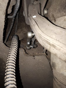

    Появилась альтернатива новым тягам датчиков положения.
    Замена шариковых болтов с набивкой новой смазки:
    https://www.autodoc.ru/man/101/part/04006
    Недорого и практично.
    Желающие подойти посерьёзнее могут купить SQ6-RS:
    https://ru.aliexpress.com/item/4-pc...462334.html?shortkey=VzmqQJ7v&addresstype=600
    И собрать тяги нужной длинны смостоятельно через шпильку М6.

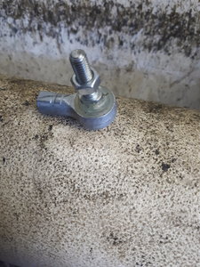

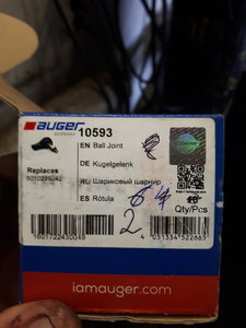

  7. Nikosan
    Nikosan Живу я здесь
    11 дек 2014
    2.263
    Q7 3.6 FSI 2006г.
    Я поставил профессиональные от грузовика Auger.200₽ шт.
  8. Дмитрий2222
    Дмитрий2222 Живу я здесь
    19 мар 2013
    3.417
    Audi Q7, 3.0 TDI, BUG
    Можно ссыль, пжлст, где покупали и артикул?
  9. Nikosan
    11 дек 2014
    2.263
    Q7 3.6 FSI 2006г.
    Вот..и ещё болтики с гаечками м6 за 40руб. за все

  10. Kotofay
    Kotofay Живу я здесь
    25 апр 2008
    1.052
    Калужская обл.
    Q7 S-Line/BUG
    Китайцев вроде как не было. Были тойотовские за 2000 р.
