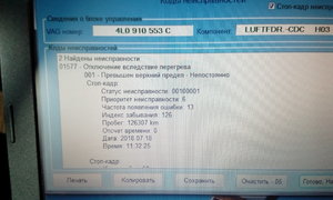

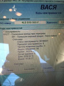

    Добрый день подскажите, как поступить. Как таковой ни какой не исправности по пневме нет, работает исправно, компрессор за полгода владения авто включался раза четыре и работал самое большое минуту, но при этом "Вася" упорно показывает ошибку "отключение в следствии перегрев" ее удаляем, а она при следующем подключении Васи опять тут как тут.

    Устал компрессор. Месяц назад поставил новый wabco. На сегодня после пробега 9000км ошибок по пневме нет.

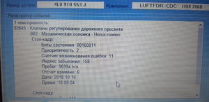

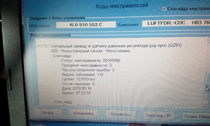

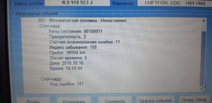

  12. Александр-Тула
    23 сен 2018
    17
    Тульская обл.
    AUDI Q7L 3.0 TDI
    Люди добрые! Помогите вылечить пневму. Q7 2014 год. Блок клапанов новый оригинальный. Клапана остаточного давления новые, оригинальные. Трубки продуты. Компрессор просмотрен, селикагель поменян. Датчики на пневмостойках проверены на предмет затекания воды и прочее (все рабочие, так сказали три местных диагноста), тяги на этих датчиках рабочие и не люфтят. При движении выдаёт эту ошибку и отключает (оранжевый значек) пневму. При повторном запуске движка лампочка тухнет. Активация пневмы восстанавливается, но стоит немного проехать, опять тоже самое. Проводим адаптацию, но через несколько метров перед в норме, а заднее правое 470 мм., заднее левое 460 мм. Выскочила на пробеге 96700 км. Ума не приложу что с этим делать. Стойки не спускают.

    100% слабый компресор, если не качает 15 бар в ремонт....

    Старо как день и ночь, замена компрессора на оригинал вабко на раз и надолго уберет эту ошибку. Не надолго поможет антифриз специальный 100 гр. В ресивер.

    20 янв 2008
    10.311
    Audi Q7/4L/BUG/JXX
    Так поменяй местами датчики. Чудес же не бывает, тут либо двтчик либо провод, как бы больше нечему.
  20. Александр-Тула
    23 сен 2018
    17
    Тульская обл.
    AUDI Q7L 3.0 TDI
    Датчики местами менял. Не помогло. Сначала из калибровки выходило заднее правое +5 мм. и переднее левое - 4мм. Снял все датчики, тяги все мягко вращались, но всё равно WD-40 все суставы пролил, потом смазкой литиевой промазал. Поменял местами левый и правый на двух осях. Думал что по другой диагонали калибровка уйдёт. Хрена лысого! Перед в норме, а зад одно +5 мм. другое -5 мм.
