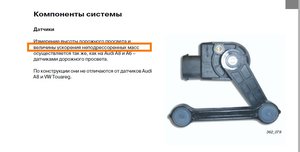

    Кто нибудь может объяснить эту зависимость?

    Не верные показания поступают в электронный блок о состоянии дорожного покрытия. Датчики видимо требуются не только для того что бы выравнивать дорожный просвет.

    в SSP только сказано что датчик используется "величины ускорения неподрессоренных масс"
    А используются эти значения ....
    вполне возможно что какой то алгоритм все же заложен

    То есть Вам не достаточно того что написано в SSP про измерение величины ускорения неподрессоренных масс? Алгоритм работы должен был описан во всех подробностях? Так в SSP далеко не все пишут. :ded:
    А давайте тогда к документу подойдем с другой стороны - а нахрена этот датчик если верить SSP измеряет ускорение если он отвечает только за клиренс?

    Это делает совсем другой датчик ... Читайте внимательно ssp...
    Датчики.
    Измерение высоты дорожного просвета И величины ускорения неподрессоренных масс осуществляется так же, как на Audi A8 и A6 – датчиками дорожного просвета.По конструкции они не отличаются от датчиков Audi A8 и VW Touareg.
    Для измерения ускорения кузова автомобиля (подрессоренных масс) используются (так же, как на Audi A8 и A6) датчики ускорения кузова. По конструкции они не отличаются от датчиков AudiA8 и VW Touareg.Два датчика установлены в колесных арках левого и правого передних колес. Третий датчик находится влевой задней части салона на высоте задней оси.

    Прописано в руководстве ...стр.48

    Ни где это не прописано, всего одна фраза в SSP дает намек на виновника.
    Так же и с пневмой, ничего не описано в SSP, но есть одна фраза которая как бы намекает. SSP это не техническая документация, это так, пособие для мастера приемщика
