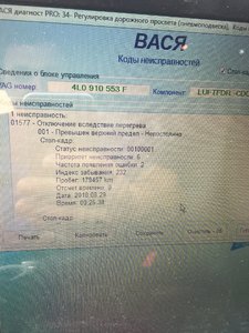

    вот сегодня глянул по колечку
      911,3 КБ
      75

  15. АНДРЕЙ700
    АНДРЕЙ700 Новичок
    10 сен 2018
    53
    Свердловская обл.
    Audi Q7 4L 2012г.в. 3.0 TDI 245(180) CRCA
    я так понимаю, у Вас такая же проблема была? Вы поменяли эти тяги, условно и все стало норм? И ошибка тоже вылезла (я так понимаю, при некорректной работе пневмы, ДО замены тяг?)?

    Кто то путает что то. Ошибка там по перегреву компрессора, к тягам никакого отношения не имеет.

    Ошибка по перегреву почти у всех

    Это лишь бы написать? В каждой теме про пневму кто то пишет что это норма. Было бы это нормой наверное ошибки бы не фиксировались?

    НУ так езжайте к дилеру, пусть устранит ошибку по перегреву. Попробуйте стать первым у кого не будет этой ошибки

    Блин если подумать хоть немножко,то ошибки этой НЕ БЫТЬ не может,любой компрессор греется,дело в том что насколько быстро?!Поэтому там этот датчик и установлен,чтоб перегрева не было...Ну и все еще зависит есть ли микро утечка,то-есть утром 12 бар это норм,докачает до 16 бар без проблем если в городе,если 8-9 бар при утечке,это плохо,будет ошибка,ну и самое главное,все еще зависит утром кто и куда выезжает,если с парковки сразу на трассу,то ошибка по перегреву будет чаще,не верю я что компрессор от 12 бар до 16,5 бар без перегрева накачает,так как по городу компрессор на 40км/ч включается и на 30км/ч опять выключается,сфетофоры и т.п... Выводы делайте сами,лично у меня зимой этой ошибки не было не разу,появляется только летом...
