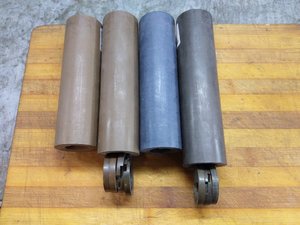

    Пока идут испытания непонятного кольца, мне наконец пришла очередная посылка с образцами похожих материалов, т.к я не теряю надежды изготавливать качественные кольца самостоятельно. И эти материалы мне очень уже нравятся. Через неделю токарь вернется из отпуска и попробуем наточить еще опытных колечек, в какой уж раз:confused: IMAG0180.jpg
