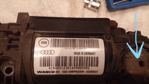

    Здравствуйте,
    Жена ехала по трассе, сначала загорелся значок корректировки фар, затем два значка пневмоподвески.
    Остановилась, вышла, машина полностью села. Все стойки спустились.
    Заглушила машину, завела, перевела машину в режим комфорт, она снова поднялась, ошибки исчезли. Проехала ещё 50км — история повторилась. Доехала до дома, я снял компрессор, просушил силикат в духовке, был влажный, поменял поршневое кольцо, втулка была без задиров. Посмотел соленойд, он тоже впорядке. Единственное, не удалось разобрать клапан который на прикрепленном изображении. О его состоянии ничего не могу сказать, и что это за клапан тоже не знаю. Может нагнетательный? Собрал компрессор, все было ОК в течении недели. Вчера снова машина опустилась. Подскажите, в чем может быть проблема?

    Ауди Q7 3.0 TDI (239л/с) CASA 2009г дорест
    Чтоб этот клапан снять,нужно сперва от грязи очистить,потом нажать и крутануть в пол оборота,там поймешь...... Вроде все...

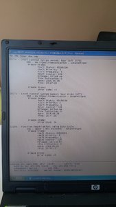

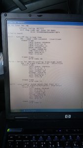

    Сначала вылезли две ошибки по двум зажним датчикам дорожного просвета и каким то клапанам (первое фото), потом была ревизия компрессора, катался неделю без проблем, и позавчера машина снова села на все стоики. По ошибкам теперь: передний правый датчик дорожного просвета и задний правый (второе фото).

    3.754
    Значит надо смотреть проводку в раене этих датчиков ,прозванивать ее ,если все целое датчики менять.
