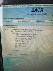

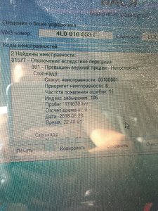

  9. СЛАВИК 21
    СЛАВИК 21 Живу я здесь
    24 июл 2014
    4.304
    АУДИ Q7 3,0TDI
    вотчто показало.. жара 35/40

  10. СЛАВИК 21
    24 июл 2014
    4.304
    АУДИ Q7 3,0TDI
    про напряжение непонятна ошибка ток мне..с чего б ???

  13. daneli
    daneli мастер
    4 мар 2008
    7.824
    2х2,7бт на пневме
    Не особо особо здорово, что индекс забывания повысился с первого замера. Ладно, пока спишем на жарищу и продолжим наблюдать.

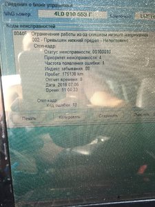

  15. СЛАВИК 21
    24 июл 2014
    4.304
    АУДИ Q7 3,0TDI
    вот еще

  16. Амико
    Амико Старожил
    21 ноя 2014
    6.355
    Ауди Q7 3.0 TDI (239л/с) CASA 2009г дорест
    Вот у меня,за все лето на днях только посмотрел,много раз отключалась или нет так и не понял,забыл что за что отвечает в ошибках,кольцо стоит родное пока... Что значит сброс счетчика?!:shock: BA6C2C88-E103-4337-B061-D1854EA83424.jpeg
  17. СЛАВИК 21
    24 июл 2014
    4.304
    АУДИ Q7 3,0TDI
    8 раз чтоль получается выскакивала ошибка эта ?

  20. daneli
    daneli мастер
    4 мар 2008
    7.824
    2х2,7бт на пневме
    Сам логику не особо понимаю этих индексов). Частота появления ошибки ниже, чем в прошлый раз, похолодало - компрессору легче. Ждем дальше. Думаю, если до осени докатается это колечко, уже хорошо. Китайское бы уже сто раз умерло).
