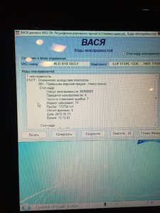

    даниэль..лови отчетчик (прошел примерно 300км)

    Ну и что?Это норм считается,на улице жара под 30 гр....Ты лучше посмотри через базовые установки в 23-ей группе как он быстро накачает скажем утром от 12,5 бар до 16 бар,ну и 300км это не о чем,если китай пол года живет,то тут хотя бы через 1000км проверить как качает,думаю смысла нет снимать компрессор и смотреть там как кольцо и задиры себя чувствуют если все норм качает... :laughter::ded::shock:

    Спасибо. Частота ошибки и индекс забывания пока в норме для жаркой погоды

    Давно хотел спросить что означает индекс забывания? Если не сложно поясните.

    ну эт я начало.скинул. так и буду потихоньку смотреть скидывать что и как

    Fault Frequency показывает как часто условия, которые вызвали неисправность, повторялись, во время всех циклов управления. Так, если у Вас есть неисправность с Fault Frequency 11, значит условия, вызвавшие неисправность, повторились 11 раз, после того как неисправность была сохранена. У счетчика могут быть значения от 0 до 254. Он постепенно увеличивается с каждым возникновением отказа (во время всех циклов управления)
    Reset Counter (счетчик сброса) является числом, которое предписывается к каждой неисправности, с числом беспроблемных циклов управления прежде, чем неисправность по-видимому очистится. При каждом цикле управления, в котором условия, достаточные, чтобы вызвать неисправность, НЕ выполняются, счетчик сброса должен уменьшиться на единицу. Так, если у Вас есть неисправность со счетчиком сброса 40, если контроллер проходит через беспроблемный цикл управления число должно снизиться до 39.
    (Fault Priority) описан ниже:
    Число
    Значение Fault Priority
    1
    Неисправность имеет сильное влияние на ходовые качества автомобиля требуется немедленная остановка
    2
    Неисправность требует немедленного устранения
    3
    Неисправность должна быть обязательно устранена при следующем сервисном обслуживании
    4
    Неисправность рекомендуется к устранению иначе она может повлиять на ходовые качества автомобиля
    5
    Неисправность не оказывает никакого влияния на ходовые качества автомобиля
    6
    Неисправность оказывает долгосрочное влияние на ходовые качества автомобиля
    7
    Неисправность влияет на комфорт но не влияет на ходовые качества автомобиля
    8
    Общие замечания
