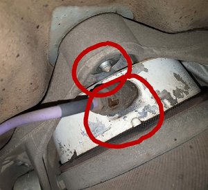

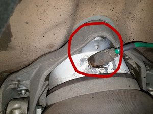

    Приветствую знатоков!
    Стал замечать что при долгой стоянке (неделя примерно) перед начинает заметно падать. Причем правая сторона заметнее. Намедни попрыскал мистер мускулом и вот что увидел:
    Машина 14 года, пробег 60 т.км, неужели эти детали живут всего 3 зимы с очень нечастыми выездами?
    Первое фото правая сторона, второе- левая.
    Посоветуйте как это лечить?
  13. Nikosan
    Nikosan Живу я здесь
    11 дек 2014
    2.263
    Q7 3.6 FSI 2006г.
    Лечение разное....
    1. Удаление
    2. Удаление с заменой на фитинги
    3. ..........на новые клапана
    NKE нравится это.

    Плюсом еще стойки перебрать с удалением коррозии с прилегающих поверхностей кронштейна верхнего рычага и верха баллона.
    NKE и Kotofay нравится это.

    А по деньгам это сколько примерно выйдет? Где в Москве лучше это сделать, наверняка опыт у кого нибудь есть.
    А то у дилера приговор будет один- замена стоек всборе...

    По Москве с/у стойки с переборкой 5-6тыр. Ремкомплекты никакие не нужны.
