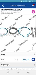

    Добрый день. Ремкомплектов нет нормальных в продаже. Странно конечно, что с производства сняли... А компрессоры то есть? Можно номерочек, пжл?

    Есть такое еще в Exist

    Честно говоря не вижу логики,например:
    4L0698007A компрессор,цена 77,600₽
    100698010A Ремкомплект 116,960₽
    Если смотреть через EXIST.... :shock:Ремкомплект этот помню стоил 16₽ вроде,она там с кольцом идет.... :shock:
    а вот без кольца
    4L0698010

    А про этот Херманн, что скажите? Вроде и колечко у них есть, и резиночки... Российское производство☝️а на деле, тоже овно, что и китай? Или хоть какой то ремкоплект?

    Читай посты Daneli и все поймешь,вроде колец пока нет хороших,блин эти кольца оригинальные,там 250-300 тысяч запросто проходят,лучше их не трогать и подождать,может появится в будушем что по лучше!Знаю людей у которых 300-350 тысяч пробега и к компрессору даже не прикасались пока,меняли только клапана и все!!!!

    Тоже зимой столкнулся с тем что родной компрессор с 2007 года, стал чаще качать. Система герметична была (оставлял на 1 неделю в положение лифт, не опускалось вообще). Просто компрессор уже не качал нужных БАР. из-за постоянной работы накачал влаги, т.к. осушитель тоже не менял ни кто. В результате на морозах стал подклинивать блок клапанов, пока в один день просто не сдох. Заказал Оригинал через авито, недорого. ну и заодно на просторах интернета нашел ремкомплект компрессора (Цилиндр кольцо + болтики) якобы Российского производства (продавцы авито из Москвы). Но как оказалось, что нет нормальных колец в принципе, все Китай или похожее га***о других производителей.
    Вот в мае у меня пришло хана компрессору, вернее из-за плохого кольца он через месяц перестал качать нормальное давление, как результат постоянная работа компрессора и в итоге вообще с точилось кольцо.
    Вывод, не надо брать Китай, о чем daneli всех предупреждает, а если и брать то Арнот но он стоит от 60тр. таких денег тоже пока не было. На свой страх и риск заказал с разбора из Калининграда компрессор 2014 года 33 неделя. Поставил все работает, Дает 17 бар. Кольцо не китайское, проверил вскрыв цилиндр.
    Спасибо большое daneli за помощь в диагностике подвески и советах, что не надо брать Китай или подобное Г.
