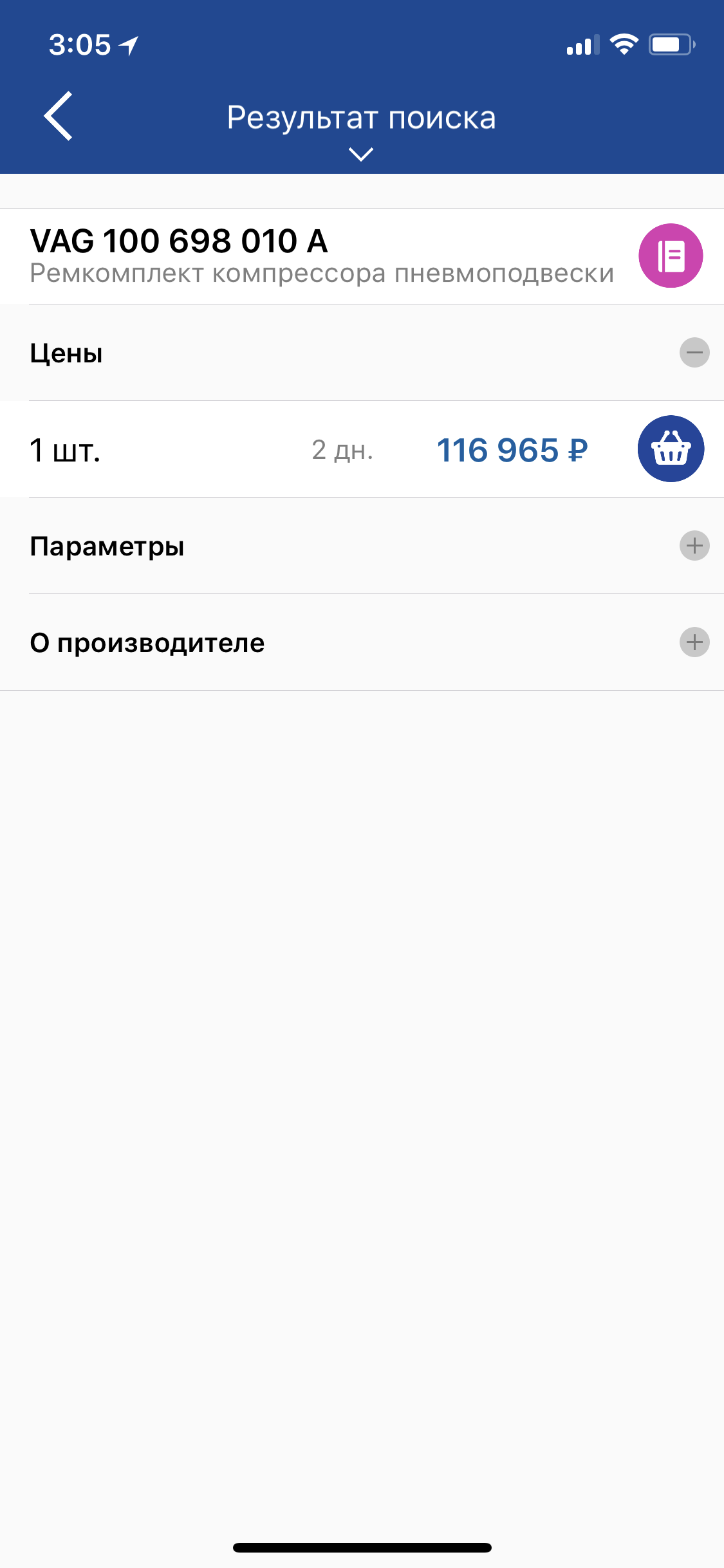

    А что это за ценник на этот ремкомплект с буквой А в конце?
    Ремкомплект компрессора с кольцом 100698010A ??? 116 965₽ :shock: EF9A6682-6AFF-417B-98BA-4B738DCC3EAA.png

    Да это видимо жадность продаванов.
    По этому номеру с ожиданием 38 дней ценник в exist 30 528 ₽ ну а если не хочешь ждать то через два дня но за 130 339 ₽ :)
