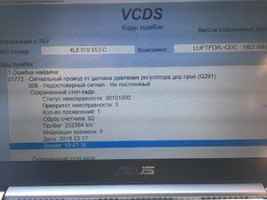

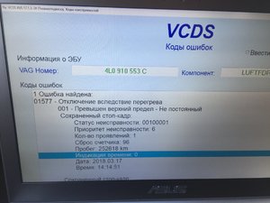

    Помогите разобраться с ошибкой, начела появляться совсем недавно (зимой такого не было), появляться только после мойки автомобиля, но на приборе некакой ошибки (зеленый или желтый машинки нету), машина отлична поднимается и опускается, за сутки простоя остаётся в своей позиции, не падает.

    ну 2я либо кольцо под замену (долго качает и перегрев по этому) а 1я то на компрессоре есть датчик мож провод на нем окислился смотреть

    Но появляется только после мойки авто, а где находится компрессор ? под задним бампером ?

    под днищем авто.(под пассажирским сиденьем)
