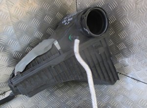

    А кто знает куда идёт шланг через который засасывается ваздух в компрессор?

    к корпусу возд фильтра

    Найти его реально или нужно разобрать пол машины?

    Реално, целый капот открыть.Зачем он тебе?

    Это он? Хочу в него спирту прыснуть. Подмерзает пневма собака. В баллоне уже залил антифриз для тормозов. Но если в насосе лёд из баллона же в него не пойдёт спирт?

    туда не течь он должен а пары попадать. в рессивир залил и достаточно.. (хотя надо просто осушитель менять (селикогель) а не заливать гадость всякую

    Это полезная гадость шарики по теплу поменяю

    После полезной гадости шариками не обойдешься, особенно если ошибку "механическое повреждение клапанов" к тому времени словишь .
