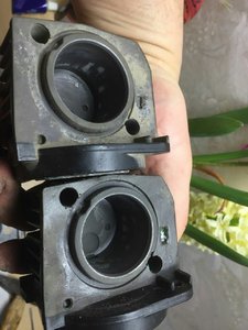

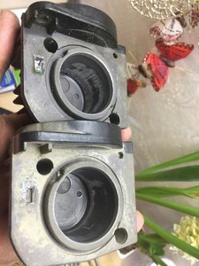

    чет разобрал старый компрессор и тот что новый рк ставил..у обоих износ с одной стороны большой. эт болезнь такая?

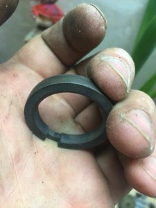

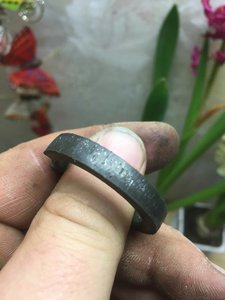

    вот кольцо в какойто стружке металической непонятной

  4. daneli
    daneli мастер
    4 мар 2008
    7.824
    2х2,7бт на пневме
    На грязи собрал.
  5. Сенич
    Сенич Новичок
    13 июн 2016
    81
    Audi Q7 4L 4.2 TDI
    А Ваши изыскания с антифрикционными составами не дали ничего пока?
  6. daneli
    daneli мастер
    4 мар 2008
    7.824
    2х2,7бт на пневме
    Кольца надо делать, материал их пока неизвестен, на опыты уже дофига деньжищ потратил бестолку((.

    Черное черному рознь, мне они уже снятся, эти чертовы кольца))

    по мне дак с каких то отходов на вид )) как мусорные черные мешки )).. присмотреться то неоднородная какаято масса

    Ты б прослезился, узнав цены на эти отходы)).
