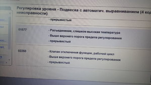

    Друзья подскажите что за !!!! Горит лампа желтая на приборной понеле пневмо Сначала была ошибка блока клапанов поменял теперь клапаны регулирования уровня ! Механическая неисправность ( постоянное значение ) в офройд поднимает а вот в динамик не опускает кидает в автоматический режим и мигает лампа желтая и ошибка 02645 клапаны для системы контроля уровня постоянное значение

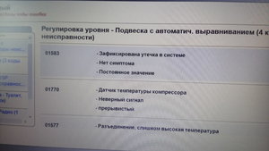

    Здравствуйте, может кто-чего подскажет: дня четыре назад заглушил кузю и где-то минут 5 из под пассажирского сиденья раздавались непонятного происхождения звуки (клацанье, чпоканье) даже после извлечения ключа из замка зажигания, через пару часов загорелся желтый значок пневмы, ошибки выкладываю, вчера зад просел, снял компрессор - электродвигатель сгорел, вопросы: ошибка по утечке- раз три дня машина не проседала, значит утечка не в магистралях и не в баллонах, а где-то в блоке клапанов? стоит ли пытаться найти электродвигатель если компрессор не заклинен или менять все устройство целиком (ценник впечатляет)? электродвигатель+контактная группа выгорели конкретно, почему предохранитель не перегорел? может посоветуете чего кто сталкивался? спасибо

    Реле компрессора залипло, не поменял профилактически. Теперь замена агрегата в сборе, реле и возможно этим отделаешься. Но скорей всего нет)).

    Привет всем! вчера появилось вот это
    02645 - Клапаны регулирования дорожного просвета
    003 - Механическая поломка - Непостоянно
    Стоп-кадр:
    Статус неисправности: 00100011
    Приоритет неисправности: 2
    Частота появления ошибки: 1
    Индекс забывания: 131
    Пробег: 76849 km
    Отсчет времени: 0
    Дата: 2018.02.07
    Время: 14:06:35
    ТО компрессора проводил все чистил сушил, поставил все ошибки по пневме пропали ,
    машина с октября стояла вчера завел выскочило вот это .
    появляется жолтая моргалка сразу как заводишь верхние режимы не работают ,глушу завожу опять все пропадает поездил приехал домой постояла часа два такаяже песня, ошибку тер появляется снова , мож у кого было куда лезть блок клапанов менять или? баллоны проверял все в норме

    ПОБЕДИЛИ! Причиной неисправностей явилась влага и коррозия пружин клапана сброса давления в компрессоре!!! Разобрали,почистили и всё ОК!!!!
