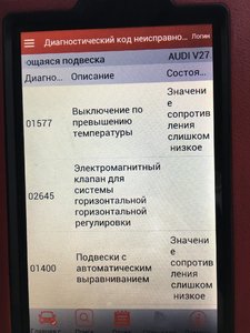

  10. Anatori
    Anatori Новичок
    6 окт 2015
    50
    Q7 3.0 TDI 2011
    У меня после замены (второй раз, первый был год назад) силикогеля и чистки компрессора на морозе мигает жёлтая машинка, морда падает и вылезают такие вот ошибки. Что посоветуете?

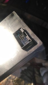

  13. bobster_812
    bobster_812 Участник форума
    9 апр 2016
    234
    Q7 4.2tdi BTR 2008

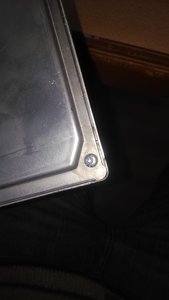

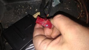

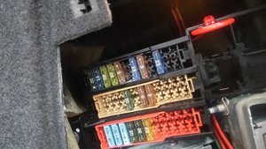

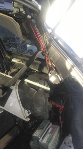

    Имею наглость сам себя цитировать :)
    Буду краток:
    Залило, все мокрое (во льду)
    Течет откуда-то сверху, но панорамы НЕТ!!! Есть какие мысли?
    Черная колодка приняла основной удар - там только замена.
    Это блок kessy - начал копать, когда машина перестала заводится с кнопки, восстановили.
    Один пин отгнил от блока и теперь внутри в разъеме. помучались доставать.
    А вот и сабджевый блок - залит, вскрыли - только замена (жаль фотки нет)
    Еще помер блок телестарта вебасты.
    Усё.
  14. Амико
    Амико Старожил
    21 ноя 2014
    6.355
    Ауди Q7 3.0 TDI (239л/с) CASA 2009г дорест
    Если панорамы нет,то тут кроме шланга заднего омывйки там больше нечему течь... Может перед зимой поздно незамерзайку залил и успела шланг треснуть или лопнуть?Нечего больше в голову не приходит...

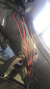

  17. bobster_812
    9 апр 2016
    234
    Q7 4.2tdi BTR 2008
    Интересная идея
