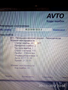

    Всем привет! Не опускается левая сторона показывает ошибку на блок клапанов, кто нибудь пробовал разбирать его промыть,продуть,и т.п.Заранее спасибо! IMG_20171130_220155.jpg IMG_20171130_220718.jpg IMG_20171130_220718.jpg

    Клапаны в баллонах закисли, скорее всего в заднем левом.

    Спасибо больше сегодня посмотрю,а в блоке клапанов не может быть?
