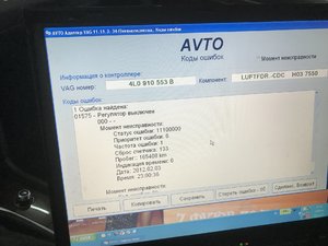

    В 34 блоке пневмы висит ошибка 01575 «регулятор выключен» и не затирается. Пневма не активна, в ММИ серым. Капот, багажник и двери закрыты :)
    Так как машина была обесточена 2 месяца во время ремонта после лобового, то упала на колени - пневма сдулась....

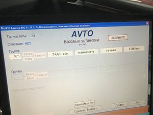

    Я баллоны передней и задней оси надул до 5 кг/см2 через шнурок и приподнял с колен.
    Что за регулятор и как его «включить» ??
    Кто сталкивался, помогите?

    Была такая ошибка при не удачной адаптации пневмы (режимы не активны), стетереть ошибку не возможно.... Лечится банально - проехать на авто несколько сот метров и режимы вновь активны (ошибка удаляется).... Проверено!
