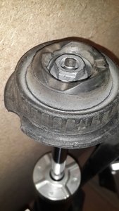

    Фото можно убитых опор?
  4. Nikosan
    Nikosan Живу я здесь
    11 дек 2014
    2.263
    Q7 3.6 FSI 2006г.
    #2644 Nikosan, 18 окт 2017
    Это у друга на пробеге 110000 км[​IMG][​IMG]

    Q7 3.0TDI BUG 07
    Нет фото...
  6. Nikosan
    11 дек 2014
    2.263
    Q7 3.6 FSI 2006г.
    это мои. и такие все четыре.

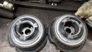

  10. Nikosan
    11 дек 2014
    2.263
    Q7 3.6 FSI 2006г.
    вот теперь такой компрессор на Туре[​IMG]
    а раньше был как у нас

  12. doc600
    doc600 Старожил
    4 ноя 2009
    27.487
    Курганская обл.
    Q7, 3.0.
    у меня машина 8 года и компрессор как на втором фото
  13. Demon1175
    Demon1175 Живу я здесь
    24 дек 2014
    1.810
    Владимирская обл.
    Q7 4,2 tdi BTR 2008г.
    Я так понял это сейчас пошли такие компрессоры на Турах, то есть для старых если брать, то будет тоже что и у нас.
