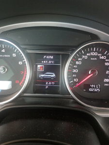

    Всем доброго дня! Есть вопрос ))
    У меня на приборке не пропадает данная индикация (пневмы). Ошибок нет, перекосов тоже. Но что то мне подсказывает, что явно не просто так это всё. Прошу прощения если было, я не увидел ))

    На правом подрулевом переключателе имеются кнопки и переключатели, один переключатель в торце и кнопка снизу длинная ближе к торцу, понажимайте их, будете приятно удевлены))))

    Ездила и ездила, я её как обычный бк всю жизнь использовал, а там целый мир кроется ))))))
